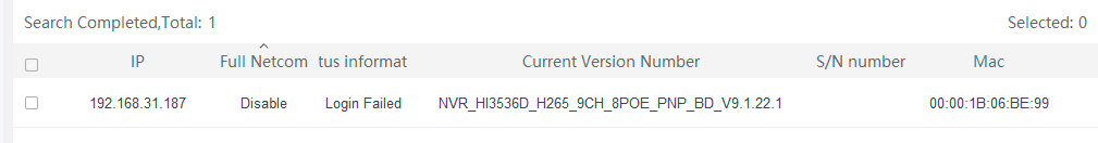

Добрый день, потерялся пароль от китайского регистратора, пытался качать прошивки, чтобы скинуть до заводских настроек, но ни одна не подошла, просто не запускается процессе обновления.
На плате данные: HI3536D-D-POE-8CH-V1.1
Версия прошивки: NVR_HI3536D_H256_9CH_8POE_PNP_BD_V9.1.22.1
Качал вот такую версию: NVR_HI3536D_H265_9CH_8POE_PNP_BD_V5_V21.1.22.6 2021-06-19 15:02:53 (ну и другие) здесь https://www.herospeed.net/en/index.php? ... =14&more=1 , но как уже сказал, не запускается процесс обновления, видимо прошивка не подходит (флешки менял 3 штуки, думал может в них дело)

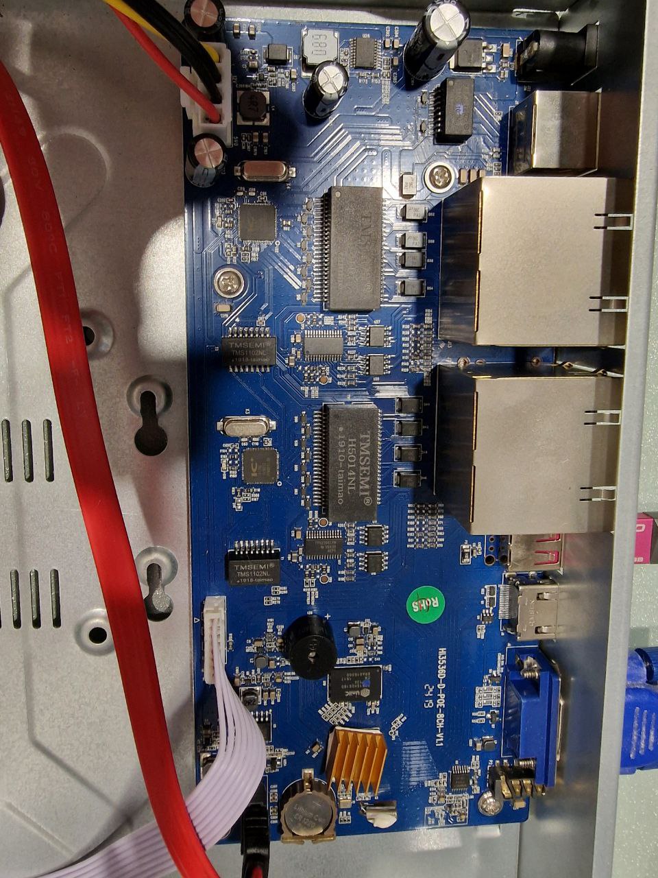

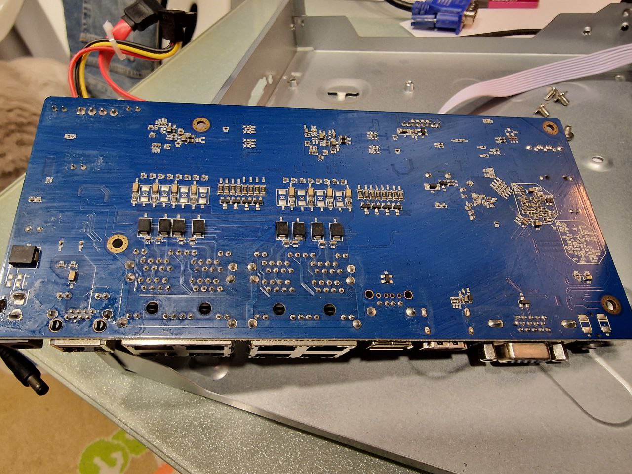

Re: Помогите, пожалуйста, с прошивкой
Да как так то? Скиньте фото платы с обеих сторон. И скрин стартовой страницы, где версия прошивки и т.д.
пока с одной стороны, чуть позже смогу открутить
На стартовой странице нет никаких данных, просто картинка NVR Initialization, а я версию прошивки я через Module Tool смотрел
Понятно. Так он не обновится. Напишите в Хироспид, они на контакт хорошо идут, помогут сбросить пароль. У меня, к сожалению, утилиты уже не осталось(((
