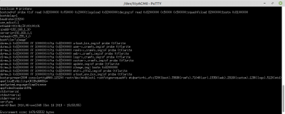

Re: прошу помочь в восстановлении NVR NBD7804T-F
В prinenv я увидел только неправильную маску сети.
Спасибо большое, вообщем отказался я от Xm device explorer .
Поставил tftp server. Подключился по uart и откоректировал setenv ipaddr, serverip, netmask. Прошивка прошла штатно. Взял любую 197))
