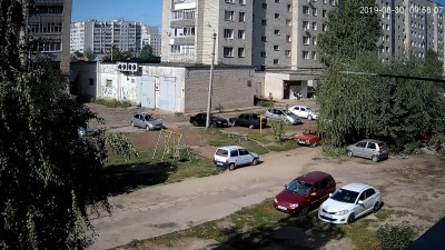

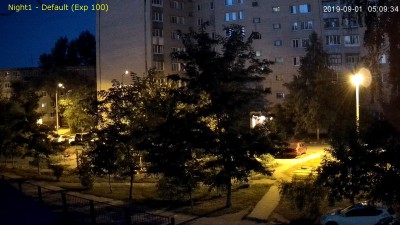

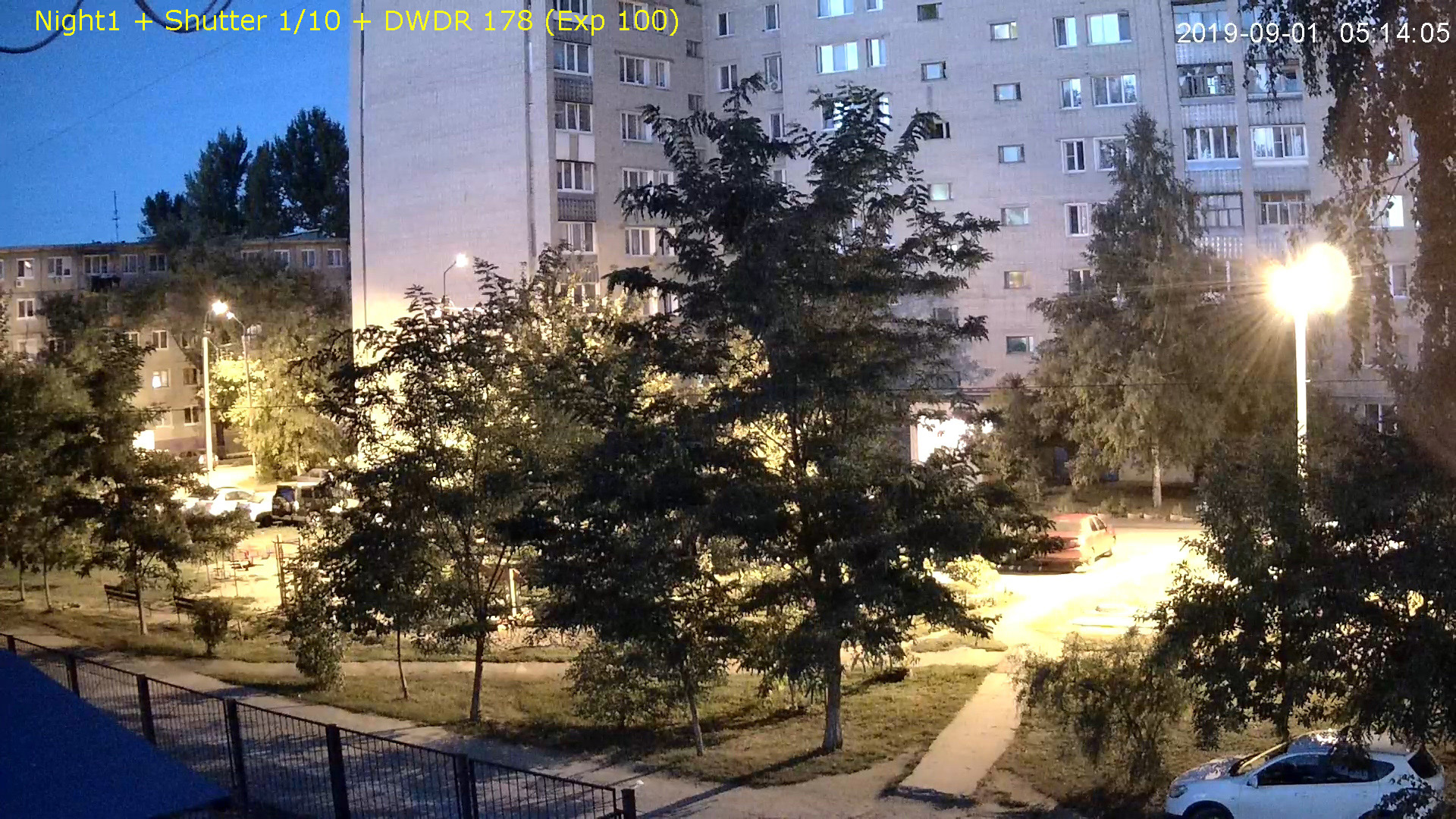

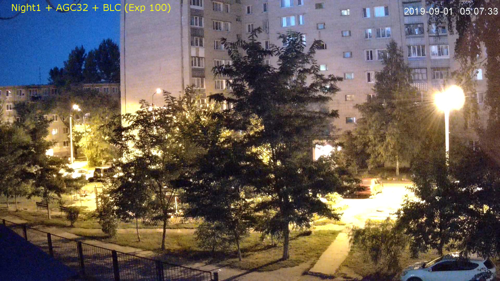

И скриншоты видеозаписей, при дефолтных настройках и с "улучшалками" (увеличенный AGC, DWDR, Slow Shutter).
Объектив с которым модуль приехал, написано "6mm IR 1/2.5 3MP C". За точность фокусировки не ручаюсь.
Почти ночь:
Почти ночь:

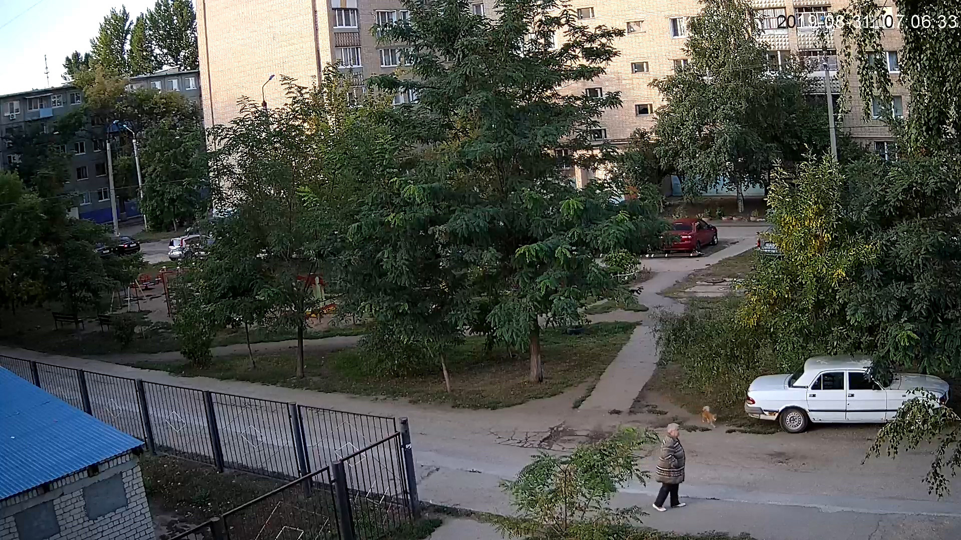

и утро, раннее и нераннее, время на OSD точное (MSK+1):

Собственно ночные шоты от Aleksey_P показывают слабоватую картинку относительно 307 на объективах F1.0, нет ориентира по матрице и "темный" объектив дают невнятный результат.
